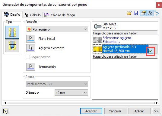

Cuando se utiliza la herramienta Conexión por perno, los agujeros se crean automáticamente. Sin embargo, hay casos en los que no es necesario realizar agujeros. Se añade una nueva opción al Generador de componentes de conexiones por perno para excluir los agujeros taladrados seleccionados de la lista de fiadores y agujeros. Cuando se edita más adelante, puede decidir volver a taladrar el agujero sugerido.

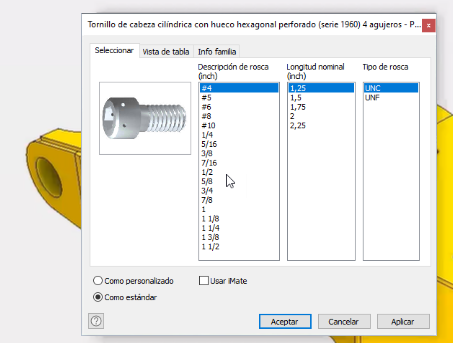

A partir de la versión 2023.1, todos los elementos del Centro de contenido muestran sus tamaños de forma secuencial, lo que no siempre ha ocurrido en el pasado.
