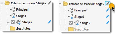

Al cambiar el conmutador Editar ámbito en el navegador, puede decidir si las modificaciones se aplican solo al miembro activo o a todos los miembros.

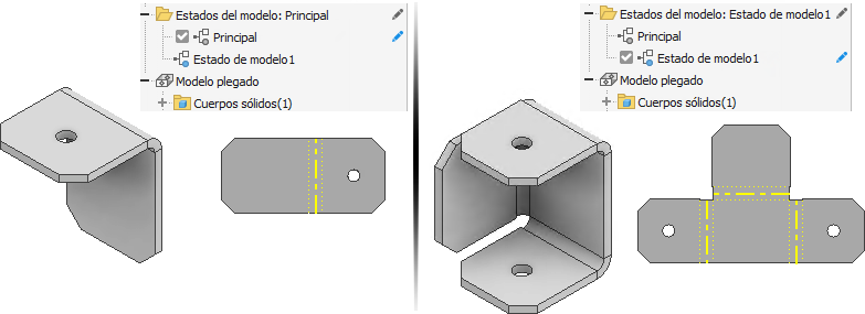

Cada Estado del modelo puede tener parámetros, propiedades y estados de desactivación únicos.
Las piezas de chapa también se benefician con los estados del modelo. Ahora, mediante los Estados del modelo, se pueden crear configuraciones con operaciones plegadas y desarrollos únicos.

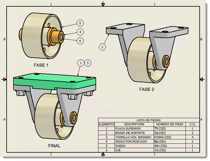

Dibujos
Puede seleccionar un estado del modelo al crear una vista de dibujo. Una Lista de piezas muestra los miembros del estado del modelo seleccionados y sus iProperties.
Una vista creada a partir de un estado del modelo sustituto refleja el estado de la pieza sustituta en la vista de dibujo.
