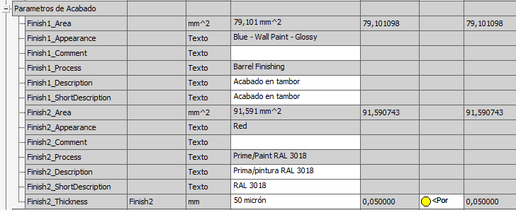

Cada ajuste de la función Acabado tiene un parámetro con el nombre exclusivo correspondiente en la categoría "Parámetros de Acabado" del cuadro de diálogo Parámetros. Se pueden exportar todos los parámetros de Acabado. Los parámetros exportados se muestran en iProperties. Tenga en cuenta que el cambio en iProperties no afecta a los parámetros de la operación de acabado del modelo.
