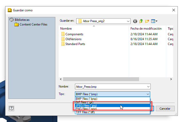

Además, Inventor ahora recuerda el último formato de archivo de exportación de imágenes utilizado y lo aplica a sesiones posteriores.
