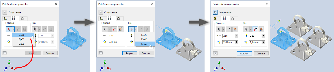

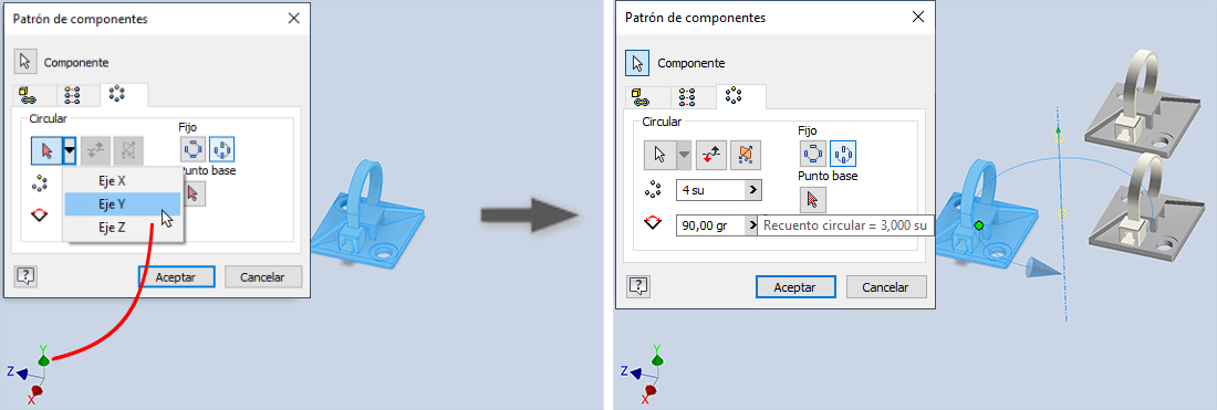

Para acelerar la creación de patrones utilizando los ejes de origen, los ejes están ahora disponibles en el cuadro de diálogo de Patrón. Haga clic en el selector para acceder al icono desplegable de ejes.
Para obtener más información, consulte Crear patrones rectangulares de componentes y Crear patrones circulares de componentes.
Ahora puede seleccionar con facilidad todos los ejemplares del componente en el patrón cuando el filtro de selección se establece en "Seleccionar prioridad de pieza" y, a continuación, seleccionar el filtro de selección "Seleccionar todas las incidencias". Antes, el filtro "Prioridad de componente" seleccionaba el nodo de navegador del componente correspondiente.

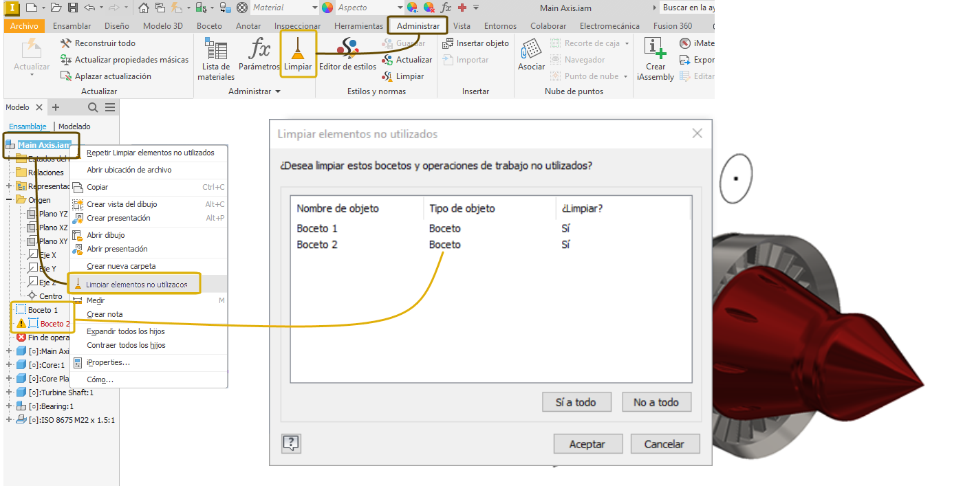

Elimine específicamente los bocetos no utilizados mediante el nuevo comando Limpiar elementos no utilizados.
Presentación de Inventor® Ideas
Para obtener más información, consulte Gestionar navegador de modelos.

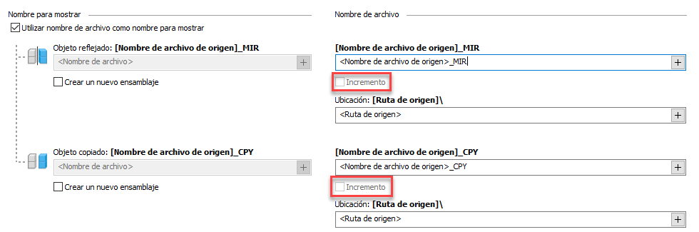

La numeración incremental de los componentes copiados o reflejados ahora se puede especificar por defecto mediante los cuadros "Incremento" que se acaban de añadir en la ficha Simetría y copia del cuadro de diálogo Opciones de la aplicación. Los parámetros se mantienen seleccionados en los cuadros de diálogo Copiar componentes y Reflejar componentes.
Para obtener más información, consulte Procedimiento para personalizar la estructura de carpetas Simetría y copia.

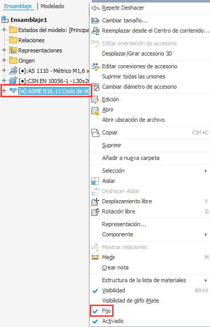

El icono de los accesorios de tubos y tuberías fijos se ha actualizado para facilitar su identificación en el navegador.
