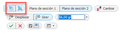

Antes, solo se podía acceder a las vistas seccionadas mediante los comandos del menú contextual, que requerían clics innecesarios. Ahora, los comandos y las opciones de las vistas seccionadas se han añadido directamente a la barra de herramientas pequeña de la ventana de gráficos.
Para obtener más información, consulte Procedimiento para trabajar con las vistas seccionadas.
