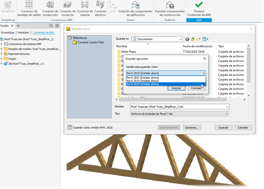

Ahora puede exportar a Revit 2023 y a versiones más recientes. Si no está instalado el motor principal de Revit (RCE) correspondiente, se le pedirá que lo instale. A medida que se realiza la instalación, puede trabajar en Inventor realizando otras tareas. Una vez completada la instalación, reinicie el comando que utilizó antes de la instalación.
Nota: Válido solo para archivos guardados en Revit 2023 y versiones posteriores.
La función de versiones de Revit se añade para los siguientes comandos:
Metadatos de tarjeta de anotación
Al utilizar el comando Simplificar para exportar archivos de Revit (*.RVT), seleccione la versión en la lista desplegable.
Para obtener más información, consulte Procedimiento para exportar un modelo a RVT (formato de Revit).
Al utilizar el entorno de contenido de BIM para generar archivos RFA, haga clic en el botón Opciones para acceder a la lista de versiones de Revit.
Para obtener más información, consulte Exportación de componentes de construcción.
