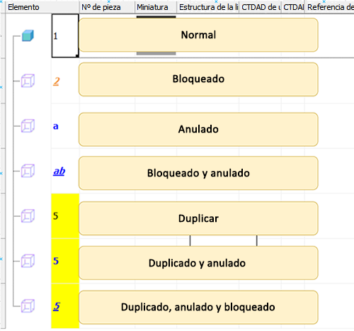

Nuevos indicadores de estado de elementos de lista de materiales
Los elementos de la lista de materiales se pueden anular, duplicar o bloquear. Los números de elemento ahora se muestran de forma diferente para estas condiciones.
