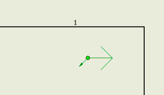

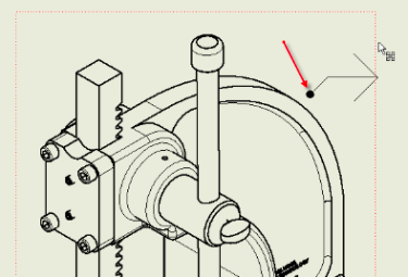

Símbolo de transición
A partir de esta versión de Inventor, puede definir el símbolo de transición según la norma ISO 21204:2020. El nuevo comando Símbolo de transición se ha añadido al grupo Símbolos de la ficha Anotar.
Existen tres tipos de símbolos de transición en función de su posición.
Arista: este tipo de símbolo de transición se crea mediante la selección de determinada geometría de la vista o el boceto durante el proceso de creación. También se puede volver a asociar.
Cara: se crea cuando se genera en un espacio vacío dentro del cuadro delimitador de la vista.
Plano: se crea cuando se genera en el espacio vacío de un plano.
Utilice el Editor de estilos y normas para ajustar el estilo del símbolo de transición.
Para obtener más información, consulte Añadir un símbolo de transición y Editor de estilos y normas: referencia de estilo de símbolo de transición.
