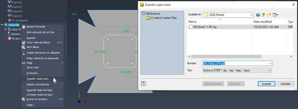

Mejoras en la chapa
Desarrollo
Genere desarrollos de chapa en formato STEP. El resultado es un modelo sólido simple. Los bocetos de desarrollo se pueden incluir en la salida y deben estar visibles para la exportación. Guardar copia como está disponible tanto si el desarrollo está activo como si no.
Para obtener más información, consulte [Acerca de los desarrollos de chapa](topicid=Acerca de los desarrollos de chapa) y Procedimiento para trabajar con desarrollos en chapa.
