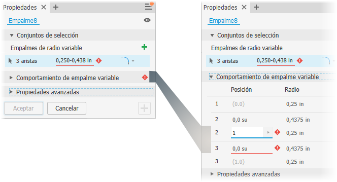

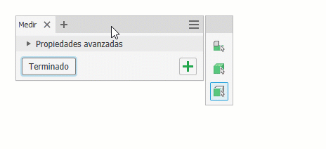

Paleta de herramientas
Algunos paneles de propiedades, como Empalme y Medir, utilizan una paleta de herramientas. Las paletas de herramientas exponen opciones útiles para el comando en uso. Las paletas de herramientas se anclan al panel de propiedades por defecto. Se pueden arrastrar en dirección opuesta al panel de propiedades hacia una ubicación adecuada del lienzo. Para anclarlas con el panel de propiedades, arrástrelas junto a él.
Notificaciones de advertencia
Las notificaciones de advertencia se muestran como signo de exclamación dentro de una forma romboidal de color rojo. Estas notificaciones le alertan sobre condiciones de bloqueo como entradas en conflicto, una condición de error o un problema que impide la creación correcta de operaciones. Si los problemas se encuentran en un conjunto de selección y la visualización del conjunto está contraída, la notificación se añade al nodo del conjunto.
Para obtener más información, consulte Acerca de los paneles de propiedades.

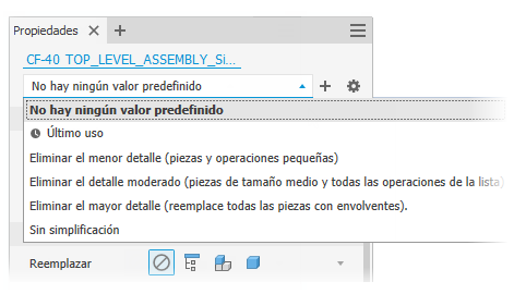

Valores predefinidos
Los valores predefinidos integrados (predefinidos con un fin) se incluyen con el comando Simplificar.
Los valores predefinidos utilizan los Parámetros del documento para las unidades de longitud. Los nuevos valores predefinidos personalizados basados en un valor predefinido integrado utilizan el valor de unidad asignado cuando se inició el comando Nuevo valor predefinido y no utilizan unidades de documento.
Para obtener más información, consulte Procedimiento para trabajar con valores predefinidos.

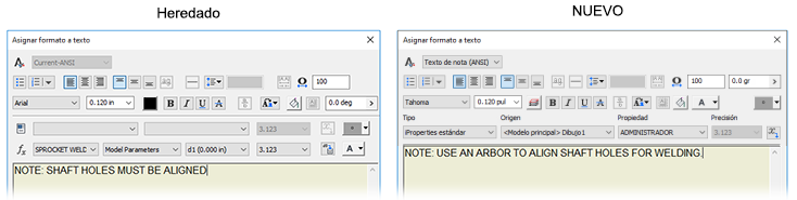

Algunos controles del cuadro de diálogo Asignar formato a texto se consolidan para mejorar el flujo de trabajo y reducir la sobrecarga de la interfaz. No hay cambios de comportamientos.

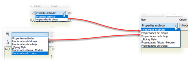

Las listas Propiedades y Parámetros se combinan en la lista Tipo
Propiedades - Modelo y Propiedades del dibujo se combinan en iProperties normalizadas
Propiedades personalizadas - Modelo y Propiedades personalizadas - Dibujo se combinan en iProperties personalizadas
Parámetros - Componente se convierte en Parámetros - Modelo, solo cambio de etiqueta
Las listas desplegables están etiquetadas
Controles que se han reubicado
La Rotación de texto sube una fila
El Borde del texto sube una fila
El Cuadro de texto (solo texto de Boceto) se desplaza a la izquierda del control de Color
La lista de símbolos sube con otros controles de formatoPara obtener más información, consulte Referencia de Asignar formato a texto.

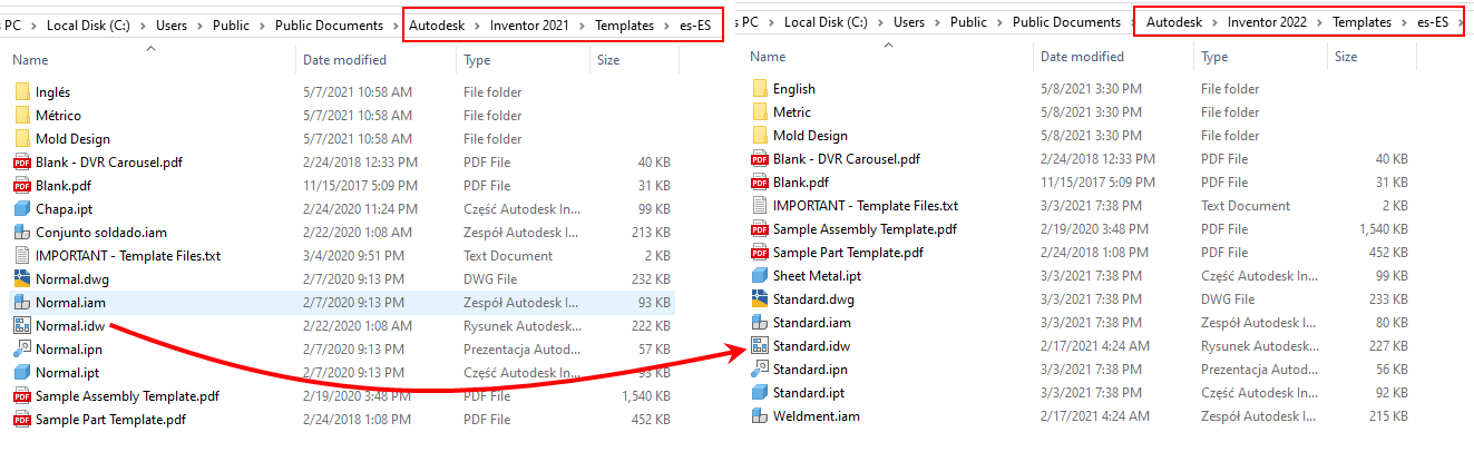

A partir de la versión Inventor 2022, todas las plantillas se llaman “Standard.xxx” durante la instalación. Este cambio es para las versiones localizadas de Inventor. Para utilizar plantillas localizadas creadas con una versión anterior a Inventor 2022, se recomienda cambiar el nombre de las plantillas antiguas por un nuevo nombre “Standard.xxx” como parte del proceso de migración de plantillas. Por ejemplo, cambie “Normal.idw” a “Standard.idw”.
