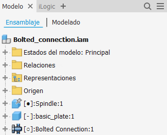

El estado de la restricción ahora se muestra por defecto en el navegador de ensamblajes como
o
para indicar uno de tres estados:
Totalmente restringido Un punto negro indica que el componente está totalmente restringido.
Subrestringido Un punto hueco indica que el componente está subrestringido y requiere atención. Para solucionar este problema, abra el cuadro de diálogo Editar restricción donde se pueden identificar los posibles problemas.
Desconocido Un guion indica que el estado de restricción del componente es desconocido. Para resolver este estado, regenere el ensamblaje: en la cinta de opciones, ficha Herramientas
ficha Administrar
panel Actualizar
Reconstruir todo

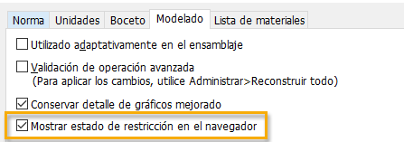

El nuevo parámetro, Mostrar estado de restricción en navegador, también está disponible en Herramientas
Administrar
Parámetros del documento
ficha Modelado. Por defecto, el parámetro está activado.
