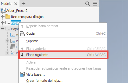

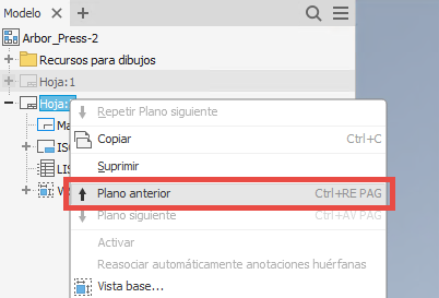

Examinar varios planos
En las versiones anteriores de Inventor, era necesario hacer doble clic en el plano para activarlo. Ahora puede examinar varios planos de un dibujo mediante los comandos Hoja siguiente o Plano anterior, comenzando por el plano seleccionado. Si lo desea, puede asignar las teclas de método abreviado a estos comandos.
Para obtener más información, consulte Procedimiento para trabajar con plantillas de dibujo, hojas y formatos de hoja.
