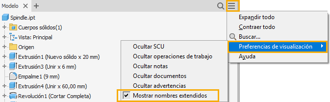

Las opciones "Visualización de la información ampliada tras el nombre del nodo de operación en el navegador" (disponible en la ficha Piezas/Opciones de la aplicación) y "Mostrar nombres extendidos" (a la que se accede desde el menú Herramientas del navegador del modelo) se han mejorado para admitir los comandos siguientes:
Acceso desde Opciones de la aplicación > ficha Piezas:
Acceso desde el menú de la herramienta del navegador del modelo:

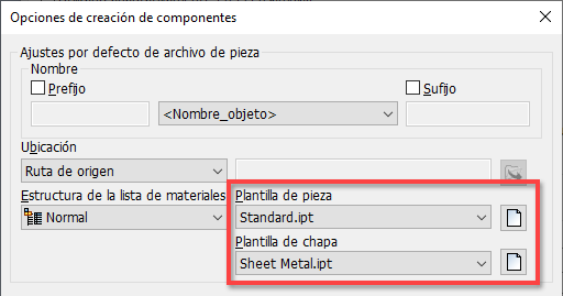

Se ha añadido una nueva opción Plantilla de chapa a Herramientas > Parámetros del documento > ficha Modelado > cuadro de diálogo Opciones de creación de componentes para seleccionar o buscar la plantilla utilizada para crear nuevos archivos de pieza de chapa.
