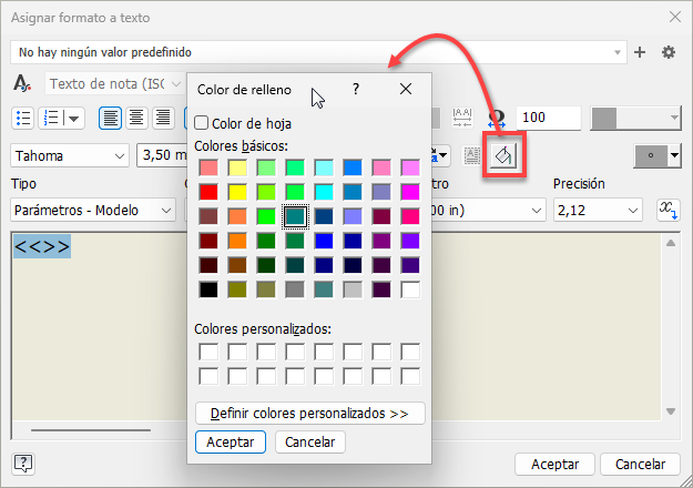

Compatibilidad con relleno de color de fondo para cotas en DWG
Se ha añadido una nueva opción "Relleno de fondo" al cuadro de diálogo "Asignar formato a texto" para las cotas del dibujo, lo que mejora la legibilidad de los dibujos.
Cuando se exportan a DWG, las anotaciones con un relleno de fondo se importan y exportan con un relleno de color de fondo. Sin embargo, esto no se aplica a las anotaciones con una directriz y una nota general.

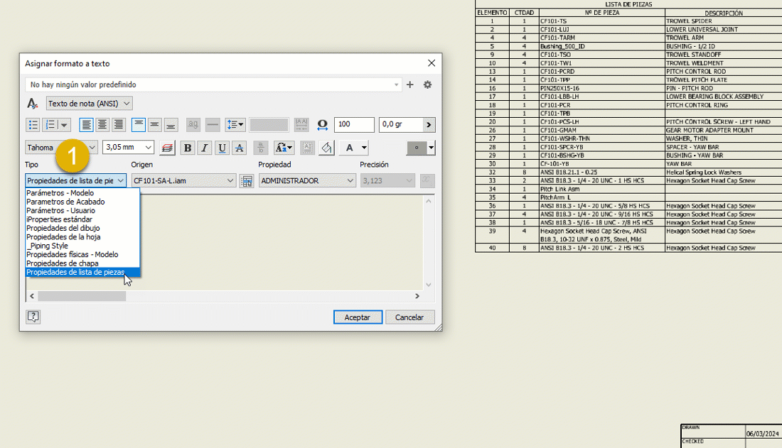

Uso de las propiedades de la lista de piezas en el texto
Se ha añadido al cuadro de diálogo Texto la posibilidad de añadir propiedades de lista de piezas a cualquier texto de dibujo.
Para obtener más información, consulte Texto en dibujos, Para añadir notas generales a un dibujo y Referencia de formato de texto.

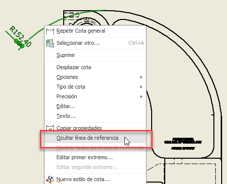

Ocultar la línea de referencia de una cota de diámetro y radio
Se añade una nueva opción para las cotas de diámetro y radio que permite ocultar la línea de referencia. Para utilizar esta operación, seleccione la línea de referencia, haga clic con el botón derecho y seleccione "Ocultar línea de referencia".
