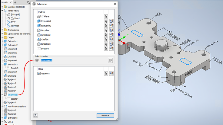

Relaciones entre las operaciones de pieza
El comando Relaciones ahora funciona con las operaciones desactivadas. Haga clic con el botón derecho en una operación desactivada y seleccione Relaciones.
Para obtener más información, consulte Procedimiento para buscar relaciones en pieza.

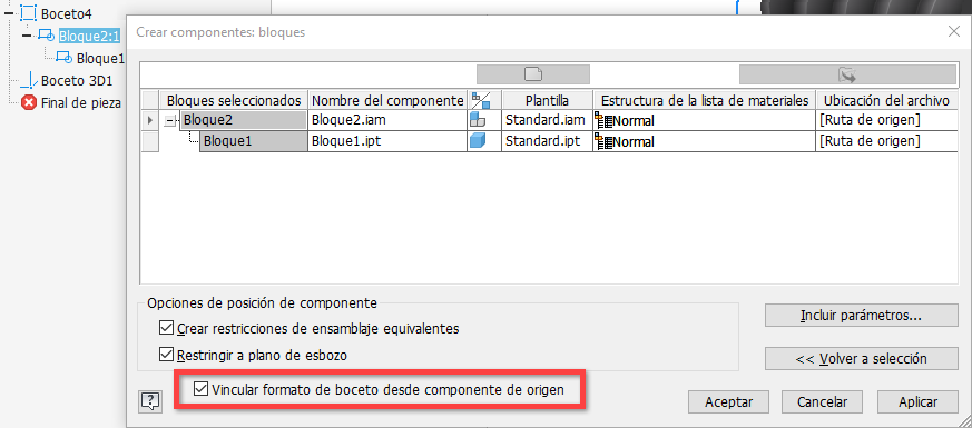

Vincular formato de boceto desde componente de origen
Se ha añadido una nueva opción "Vincular formato de boceto desde componente de origen" al cuadro de diálogo Derivar. Permite controlar si los bloques de boceto de la pieza derivada se actualizan si se modifican las líneas de la pieza de origen.
La opción formato de boceto local está desactivada si una selección de un boceto derivado solo contiene geometría derivada. La opción de formato está activada si una selección de un boceto derivado contiene una combinación de geometría derivada y no derivada, y las actualizaciones solo se aplican a la geometría no derivada.

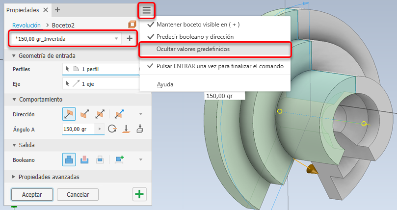

Mejoras de extrusión y revolución
Todas las opciones del panel Propiedades ahora se conservan en los valores predefinidos.
Para obtener más detalles sobre los valores predefinidos, consulte Procedimiento para trabajar con valores predefinidos.
