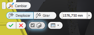

Eche un vistazo a las mejoras realizadas en las vistas seccionadas para los ensamblajes.
La definición de vista seccionada se mantiene en la representación de vista de diseño. Con esta versión, puede editar fácilmente la definición de la vista seccionada o desactivar la vista seccionada haciendo clic con el botón derecho en el nodo de representación de la vista y haciendo clic en Vista seccionada Editar o Desactivar.

Controle la vista preliminar del remate de la vista seccionada durante el arrastre del plano de la vista seccionada.
La visibilidad de remate se establece por defecto para mostrar los remates de la geometría seccionada cuando el recuento de piezas es <= 500. Si el recuento de piezas es > 500, no se muestran los remates. Para anular la configuración, seleccione o anule la selección de la opción en la barra de herramientas pequeña.
