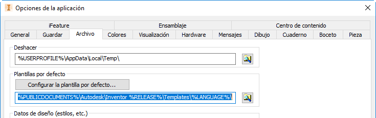

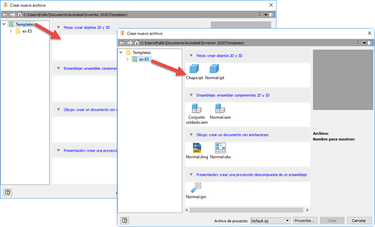

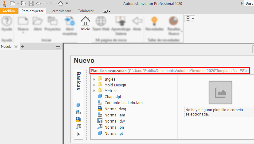

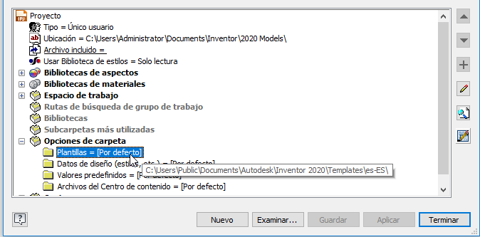

Las imágenes siguientes muestran las ubicaciones dentro de Inventor donde se gestionan o muestran las rutas de archivo de Template:
