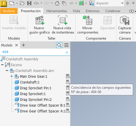

En esta versión de Inventor, se ha añadido la capacidad de buscar iProperties de documento dependientes en el tipo de archivo IPN.
Ahora también puede seleccionar un estado del modelo deseado. Haga clic con el botón derecho en la escena, seleccione Representaciones en el menú contextual y, a continuación, seleccione el estado del modelo.

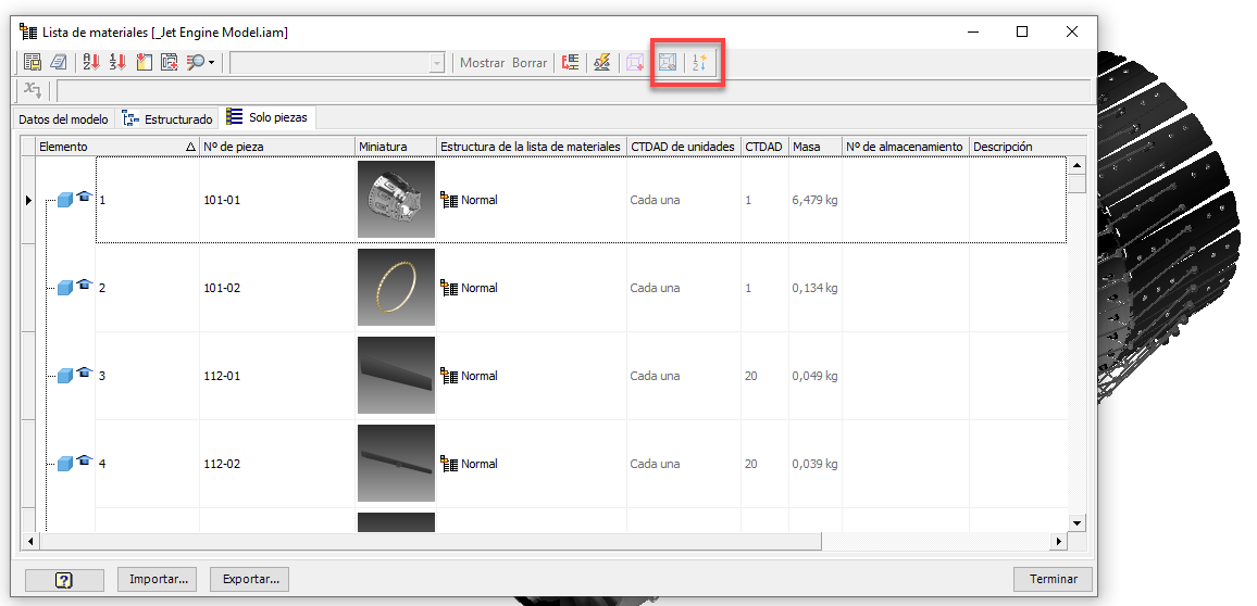

Los siguientes iconos del navegador se han actualizado para que sean más fáciles de reconocer y sean más coherentes.
Se ha rediseñado el cuadro de diálogo Lista de materiales. Se añaden directamente a la barra de herramientas dos opciones para mostrar u ocultar artículos con cantidad cero. Utilice el nuevo conmutador Ocultar/mostrar filas con cantidad cero de la barra de herramientas. Cuando está activo, también puede volver a numerar el orden secuencialmente mediante el nuevo conmutador Numeración automática secuencial.
Activa o desactiva la capacidad de mostrar u ocultar artículos con cantidad cero. Nota: Esto se ve afectado por la desactivación de componentes en estados del modelo.
Activa o desactiva la renumeración automática de elementos de forma secuencial. Nota: Esta opción solo está activada si está activado el conmutador Ocultar/mostrar filas con cantidad cero. Si está activado, cada estado del modelo puede tener su propia numeración exclusiva de la lista de materiales.
Para obtener más información, consulte Referencia de Lista de materiales.

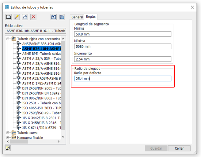

Ahora, todos los valores predeterminados de Radio de plegado se guardan en el estilo de Tubos y tuberías exportado. El radio de curvatura en el estilo de Tubos y tuberías se puede exportar a un archivo XML y también se puede importar.
