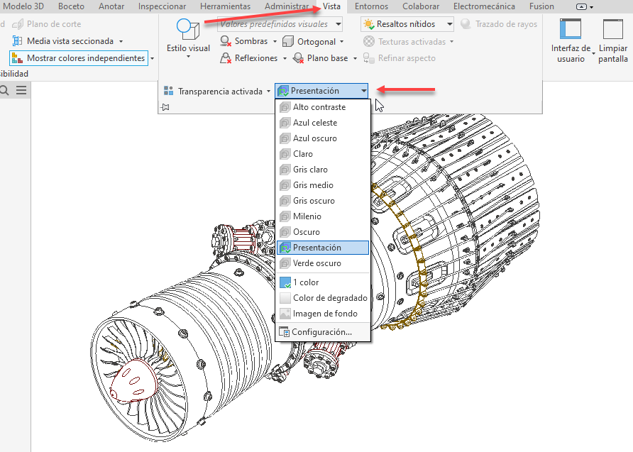

En los entornos de pieza, ensamblaje y presentación, ahora puede modificar fácilmente el esquema de color y el color de fondo. Vaya a la ficha Vista, expanda Apariencia y seleccione el esquema de color y el color de fondo deseados.

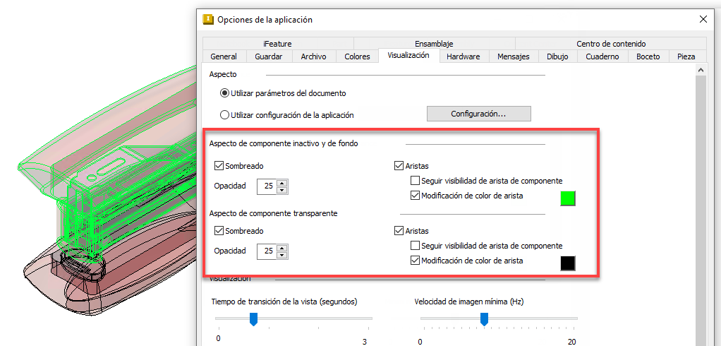

Los componentes transparentes ahora se renderizan con bordes de forma predeterminada, lo que los hace visualmente distintos de los componentes inactivos cuando se visualizan en el lienzo. El estilo visual de los componentes inactivos y transparentes se puede personalizar de forma independiente en la ficha Pantalla de las Opciones de la aplicación. Especifique las opciones en las áreas Aspecto de componente inactivo y en segundo plano y Aspecto de componente transparente del cuadro de diálogo.
Ahora, hay disponibles controles adicionales para renderizar bordes de componentes transparentes e inactivos. Entre ellas, se incluyen opciones para seguir la visibilidad de arista con diferentes estilos visuales y utilizar el color de arista normal en lugar de solo uno fijo.
Para obtener más información, consulte Referencia de la ficha Visualización (opciones de la aplicación).

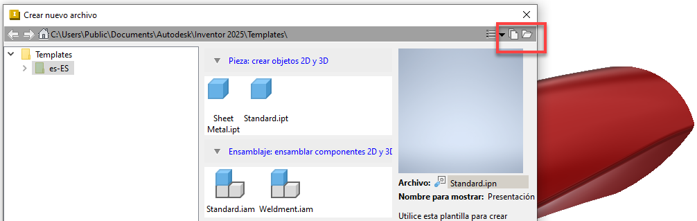

Ahora es más fácil acceder a los archivos de plantillas mediante el cuadro de diálogo Crear nuevo archivo. Las dos opciones siguientes se añaden en la esquina superior derecha:

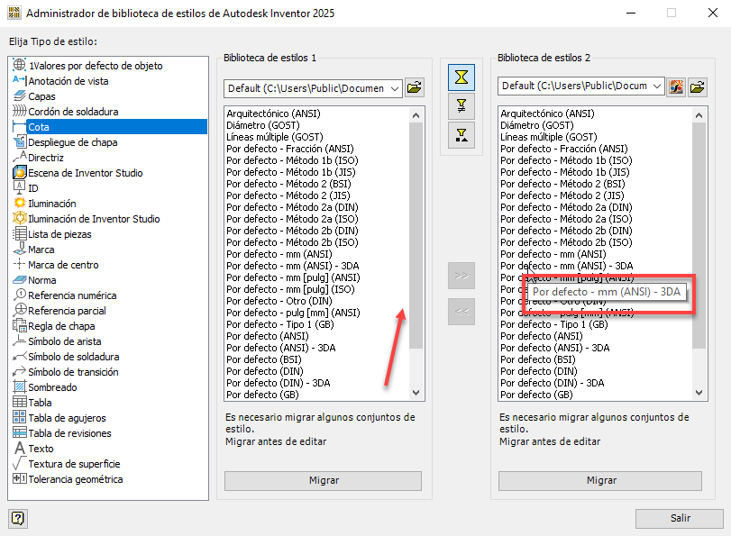

En el Administrador de la biblioteca de estilos, los estilos con nombres largos ahora incluyen una barra de desplazamiento horizontal para facilitar su legibilidad. Además, se ha añadido información de herramientas a todos los estilos.
Para obtener más información sobre el Administrador de biblioteca de estilos, consulte Referencia del Administrador de biblioteca de estilos.
