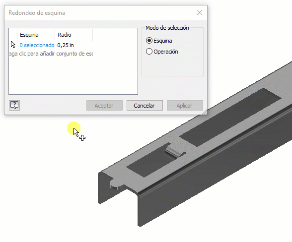

Consulte las mejoras aplicadas al entorno de modelado de piezas.
Anteriormente, era necesario seleccionar los bordes de esquina uno por uno al redondear y achaflanar las esquinas mediante los comandos Redondeo de esquina y Chaflán de esquina. Ahora, puede utilizar el método de selección de ventana para seleccionar los bordes para el redondeo y el achaflanado.

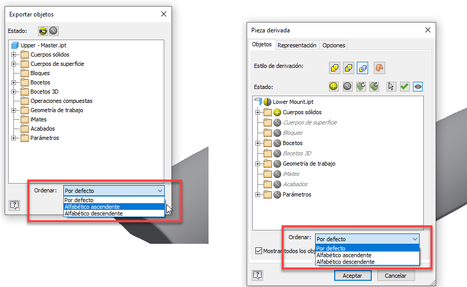

Utilice el nuevo menú desplegable Ordenar para especificar el orden de los nodos de árbol, incluidos los parámetros. Se añade a los cuadros de diálogo siguientes:
Puede especificar la lista de objetos eligiendo el orden alfabético ascendente o descendente o utilizando la configuración predeterminada.
Para obtener más información, consulte Procedimiento para crear un ensamblaje o una pieza derivados, Procedimiento para exportar objetos antes de su derivación, Referencia de Crear pieza.
