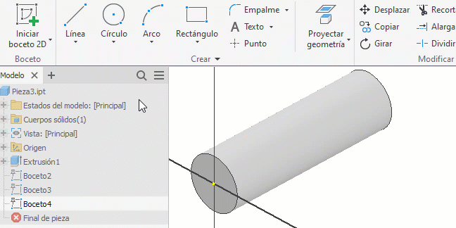

Doble clic para editar un boceto no activo
Tanto en los bocetos 2D como en los 3D, ahora se puede cambiar a otro boceto en el documento sin necesidad de hacer clic en "Terminar boceto" o "Cancelar boceto".
