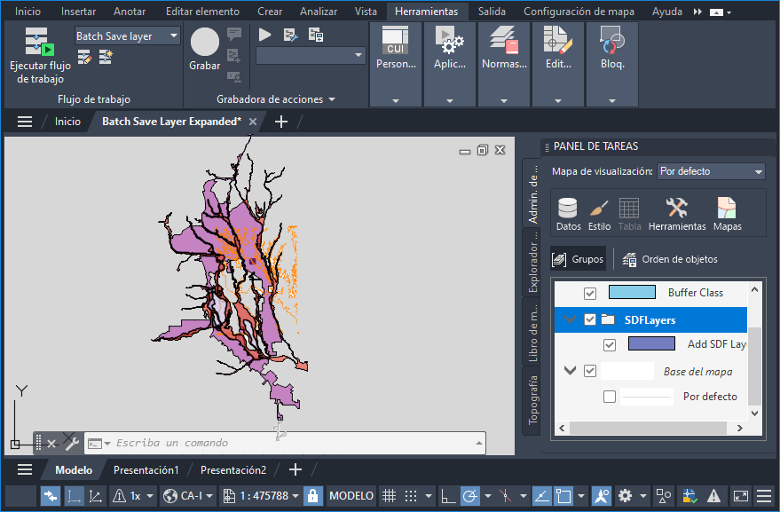

Al ejecutar el flujo de trabajo, el Conjunto de herramientas AutoCAD Map 3D muestra una lista de los archivos SDF en la carpeta especificada. A continuación, crea un grupo del Administrador de visualización para contener las capas que se crean. Se conecta con los archivos SDF en la carpeta especificada. Para cada dibujo en la carpeta especificada, se conecta, añade una capa al Administrador de visualización y desplaza las capas al nuevo grupo.
Guarda el mapa actual como un archivo DWG (convirtiendo los elementos en objetos de dibujo). A continuación, se guarda cada capa del Administrador de visualización en un archivo .layer, que se puede compartir con otros usuarios del Conjunto de herramientas AutoCAD Map 3D o cargar en Autodesk Infrastructure Map Server.

  1. Abra el flujo de trabajo del Ejercicio 2: Automatización de comandos de AutoCAD en AutoCAD Map 3D (si no está ya abierto).
  2. En la lista de la ficha Herramientas, panel Flujo de trabajo, seleccione el flujo de trabajo que ha creado.
  3. Haga clic en .
    El cuadro de diálogo Registro de estado de flujo de trabajo muestra información sobre si cada actividad se ha ejecutado correctamente o ha fallado.
    Las capas se añaden al mapa, así como al nuevo grupo del Administrador de visualización. Se le solicitará un nombre y una ubicación para el archivo DWG. Los archivos .layer se guardan en la ubicación especificada en la actividad.

Resultado
Las capas se añaden al mapa y se almacenan en el grupo que ha creado.
