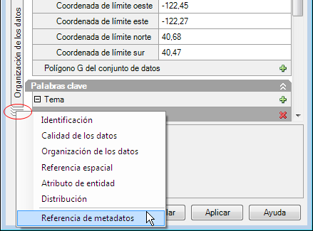

- En el lado izquierdo del Editor de metadatos, haga clic en la ficha de la sección que desea editar. Si no aparecen todas las fichas en la pantalla, realice una de las acciones siguientes:
- Estire el Editor de metadatos verticalmente para alargarlo.
- Haga clic en los bordes de la ficha situada más abajo y seleccione la ficha deseada del menú que aparece.
