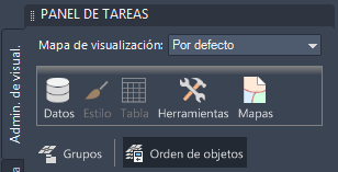

Las capas del mapa se muestran en el orden en el que se ven en la vista para ordenar objetos del Administrador de visualización. Las capas situadas más arriba en la lista se dibujan delante de las capas que están más abajo.
Cambiar el orden de las capas
  1. En el Administrador de visualización, asegúrese de que esté seleccionada la opción Ordenar objetos.
  2. Opte por una de las posibilidades siguientes:
    • Haga clic en la capa que desea mover y, a continuación, arrástrela hacia arriba o hacia abajo en la lista.
    • Haga clic con el botón derecho en la capa y elija Mover al principio o Mover al final.
  3. Los objetos de dibujo de las capas que se encuentran en la parte superior de la lista se muestran encima de los objetos de dibujo de las capas de la parte inferior de la lista.
