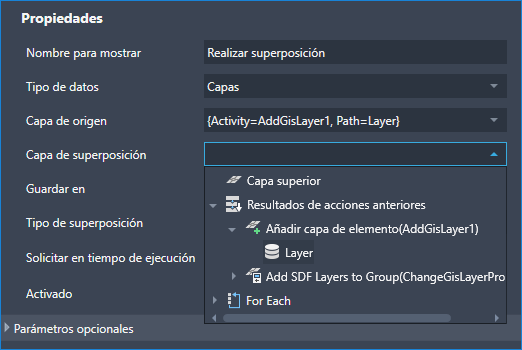

  6. Para unir una actividad a la salida de una actividad anterior desde el editor de entrada, realice las siguientes acciones:
    • En el cuadro de diálogo de entrada de actividades de la actividad, haga clic en la flecha hacia abajo situada junto al parámetro que desea unir.
    • En Resultados de acciones anteriores, haga clic en la propiedad que desea unir.
      Para utilizar una capa creada por una actividad anterior, selecciónela en la lista en Resultados de acciones anteriores.
    Nota: Existe un acceso directo para añadir una actividad y unirla automáticamente a la actividad anterior. Haga clic con el botón derecho en una actividad y haga clic en la actividad que desea añadir. Por ejemplo, haga clic con el botón derecho en una actividad de superposición y haga clic en Añadir capa de elemento para crear una nueva capa del Administrador de visualización que almacene la salida de la operación de superposición.
