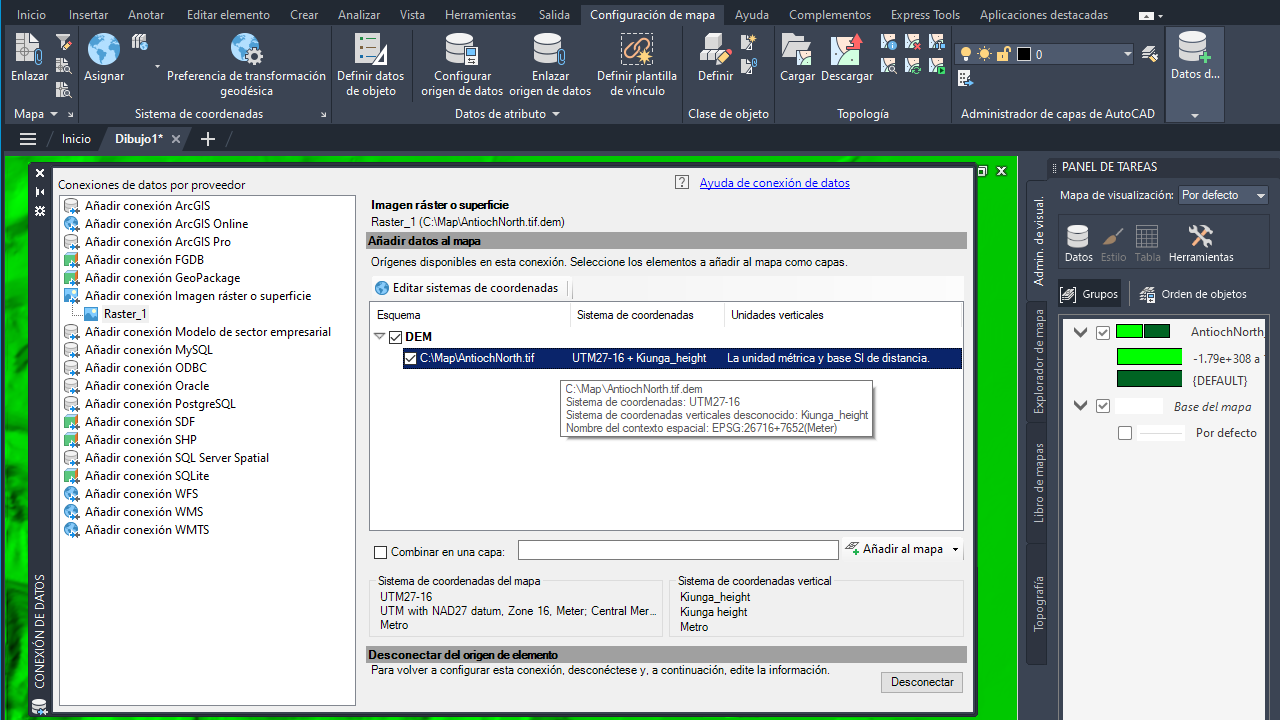

Ráster FDO en AutoCAD Map 3D 2026 ofrece actualmente compatibilidad con sistemas de coordenadas verticales como versión preliminar técnica. ¿Qué es una versión preliminar de tecnología?
Cuando un archivo ráster tiene un sistema de coordenadas vertical y la variable de sistema MAPVERTICALCSENABLED está establecida en 1, AutoCAD Map 3D 2026 muestra el sistema de coordenadas horizontal (HCS) y el sistema de coordenadas vertical (VCS) en la lista de clases de elemento del cuadro de diálogo Conexión de datos.
Puede optar por omitir el sistema de coordenadas si es necesario. Una vez que se añaden los datos al mapa, el sistema de coordenadas del dibujo en la barra de estado refleja HCS y VCS. En el dibujo, utilice el comando GEOCSASSIGN para cambiar el HCS o VCS, que a continuación inicia la transformación del sistema de coordenadas.
