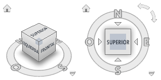

La herramienta ViewCube es una interfaz persistente, interactiva y arrastrable que se usa para cambiar la vista de un modelo de estándar a isométrica y viceversa.
Cuando la herramienta ViewCube aparece, lo hace en una de las esquinas de la ventana, sobre el modelo en estado inactivo. La herramienta ViewCube proporciona una indicación visual sobre el punto de vista actual del modelo a medida que se producen cambios en la vista. Se activa al colocar el cursor sobre la herramienta ViewCube. Puede arrastrar o hacer clic en ViewCube, cambiar a una de las vistas prefijadas disponibles, rotar perpendicularmente la vista actual o cambiar la vista de inicio del modelo.
Control del aspecto de ViewCube
La herramienta ViewCube aparece en uno de dos estados: activo o inactivo. Cuando la herramienta ViewCube se encuentra inactiva, aparece parcialmente transparente por defecto, para que no oculte la vista del modelo. Cuando se encuentra activa, aparece opaca y puede ocultar la vista de los objetos en la vista activa del modelo.
Además de controlar el nivel de opacidad de la herramienta ViewCube cuando está inactiva, se pueden controlar las siguientes propiedades de la misma:
Uso de la brújula
La brújula aparece bajo la herramienta ViewCube e indica en qué dirección se ha definido el Norte del modelo. Puede hacer clic en una letra de punto cardinal en la brújula para girar el modelo, o hacer clic y arrastrar una de dichas letras o el anillo de la brújula para girar el modelo de forma interactiva sobre el punto de pivote.
