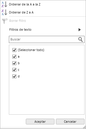

Ordenación y filtrado de pruebas de conflictos
Puede ordenar y filtrar la lista de pruebas de conflictos, así como administrar las columnas que se muestran según sea necesario.
Haga clic en el icono de filtro
en la parte superior de una columna para mostrar las opciones de ordenación y filtrado.
Las opciones mostradas variarán en función del tipo de datos de la columna seleccionada e incluyen filtros de texto, de número y de fecha.
Utilice las opciones de ordenación para reordenar los datos de la columna, ya sea alfabéticamente o por fecha.
Sugerencia: También puede hacer clic con el botón derecho en una columna y organizar el contenido en orden ascendente o descendente.

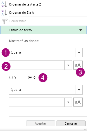

Busque pruebas de conflictos específicas o utilice los filtros disponibles. Por ejemplo, los filtros de texto son los siguientes:
- Seleccione una función de la lista desplegable para especificar cómo desea que se filtren las pruebas de conflictos en relación con la entrada o selección de texto. Por ejemplo, Igual a, Empieza por o Contiene.
- Escriba texto en el campo o utilice la lista desplegable para seleccionar una prueba de conflictos.
- Especifique si las pruebas de conflictos deben coincidir con el uso de mayúsculas y minúsculas en el texto.
- Seleccione Y u O para añadir un segundo conjunto de filtros.
