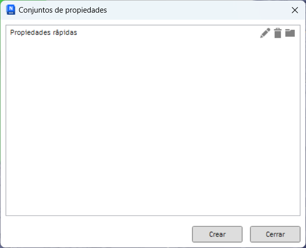

  1. Haga clic en la ficha Inicio > panel Visualización > opción Conjuntos de propiedades.
  2. En el cuadro de diálogo Conjuntos de propiedades, haga clic en Crear.
  3. En el cuadro de diálogo Crear conjunto de propiedades, escriba un nombre para la propiedad rápida.

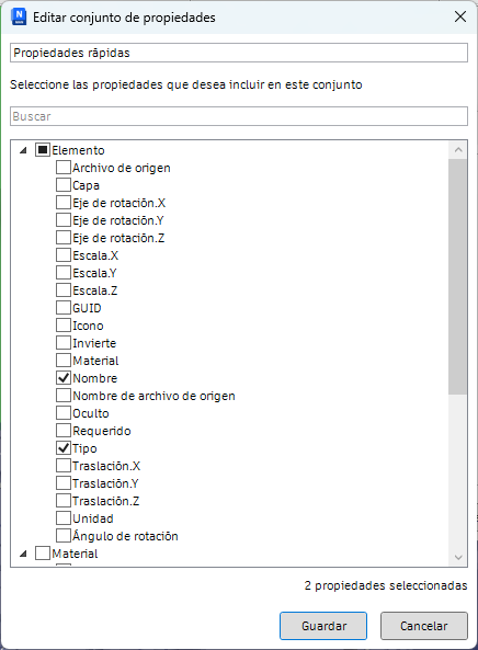

  4. Utilice el campo de búsqueda para buscar propiedades específicas o navegue por las propiedades en el árbol.
  5. Active las casillas de verificación situadas junto a las propiedades que desee incluir y haga clic en Crear.
El conjunto creado aparecerá en la lista desplegable Conjuntos de propiedades de la ventana Propiedades, lo que permitirá filtrar las propiedades rápidamente. Los conjuntos de propiedades también aparecen en la ventana Inspector de selecciones.
