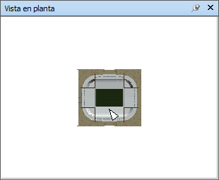

Usar la vista de plano
  1. Haga clic en la ficha Vista > panel Ayudas de navegación > menú desplegable Vistas de referencia > casilla de verificación Vista de planta.
    La ventana Vista de planta se abre con la vista de referencia del modelo.
  2. Arrastre el marcador triangular de la vista de referencia hasta otra ubicación. La cámara de la Vista de escena cambia de posición para coincidir con la posición del marcador de la vista.
    También puede navegar hasta otra ubicación directamente en la Vista de escena. El marcador triangular de la vista de referencia cambia de posición para coincidir con la posición de la cámara en la Vista de escena.
  3. Para manipular la vista de referencia, haga clic con el botón derecho en cualquier lugar de la ventana Vista de planta. Utilice el menú contextual para ajustar la vista como desee.
