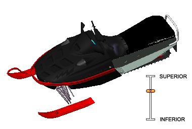

A diferencia de la herramienta Encuadre, la herramienta Arriba/Abajo se usa para ajustar la altura del punto de vista activo por el eje Z del modelo. Para ajustar la elevación vertical de la vista actual, hay que arrastrar hacia arriba o hacia abajo. A medida que arrastra el cursor, la elevación actual y el intervalo de movimiento permitido aparecen en un elemento gráfico denominado indicador Distancia vertical.
Este indicador posee dos marcas que señalan la elevación máxima (superior) y mínima (inferior) que puede tener la vista. Mientras se cambia la distancia con el indicador Distancia vertical, el indicador naranja brillante muestra la elevación actual, mientras que el indicador naranja claro muestra la elevación anterior.

  1. Muestre una de las ruedas de navegación completa o las ruedas de visita de edificio.
  2. Haga clic en el sector Arriba/Abajo y mantenga pulsado el botón.
    Aparecerá el indicador de distancia vertical.
  3. Arrastre hacia arriba o abajo para cambiar la elevación de la vista.
  4. Suelte el botón del dispositivo señalador para regresar a la rueda.
