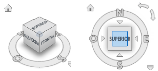

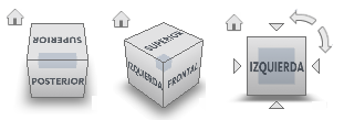

Cuando se activa, la herramienta ViewCube, por defecto aparece en la esquina derecha de la Vista de escena, sobre el modelo y en estado inactivo. La herramienta ViewCube proporciona una indicación visual sobre el punto de vista actual del modelo a medida que se producen cambios en la vista. Se activa al colocar el cursor sobre la herramienta ViewCube. Puede arrastrar o hacer clic en ViewCube, cambiar a una de las vistas prefijadas disponibles, rotar perpendicularmente la vista actual o cambiar la vista de inicio del modelo.

Uso de la brújula
La brújula aparece bajo la herramienta ViewCube e indica en qué dirección está el Norte en el modelo. Puede hacer clic en una letra de dirección cardinal en la brújula para girar el modelo, o arrastrar una de dichas letras o el anillo de la brújula para girar el modelo de forma interactiva sobre el punto de pivote.
Arrastre o haga clic en ViewCube
Cuando arrastra o hace clic en la herramienta ViewCube, la vista del modelo se reorienta alrededor de un punto de pivote. El punto de pivote se muestra en el centro del objeto que se seleccionó por última vez antes de utilizar la herramienta ViewCube.
