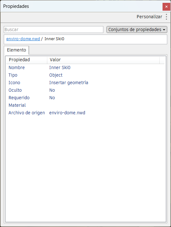

Ventana Propiedades
Una vez en Navisworks, las propiedades de objeto pueden examinarse en la ventana Propiedades.
La ventana Propiedades es una ventana anclable, con una ficha dedicada a cada categoría de propiedad asociada con el objeto seleccionado actualmente.
