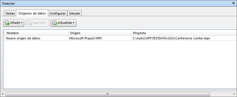

La ficha Orígenes de datos permite importar tareas de un software de programación de otro fabricante como, por ejemplo de Microsoft Project, Asta y Primavera. Muestra en una lista con formato de tabla todos los orígenes de datos que se han añadido.
Los orígenes de datos se muestran en una tabla con varias columnas. Las columnas muestran el nombre, el origen (por ejemplo, Microsoft Project™) y el proyecto (por ejemplo, mi_programación.mpp). Si hubiera más columnas (no es necesario), se utilizarían para identificar los campos de la programación externa que especifican el tipo de tarea, el ID único, y las fechas de inicio y fin de cada tarea importada.
Puede mover y cambiar el tamaño de las columnas, en caso necesario.
Permite crear una nueva conexión a un archivo de proyecto externo. Si selecciona esta opción aparece otro menú con una lista de todos los orígenes de proyecto que pueden conectarse al equipo. Consulte el software de programación compatible para obtener más información sobre los orígenes disponibles.
Permite suprimir el origen de datos seleccionado. Si ha actualizado el origen de datos antes de suprimirlo, las tareas y los datos leídos del origen de datos permanecerán en la ficha Tareas.
Muestra el cuadro de diálogo Actualizar desde el origen de datos, donde se pueden actualizar los orígenes de datos seleccionados.
Al hacer clic con el botón derecho en el área del origen de datos de la ficha, se abre un menú contextual que permite gestionar los orígenes de datos.
Regenerar jerarquía de tareas: permite realizar una lectura de todas las tareas y los datos asociados (tal como se define en el cuadro de diálogo Selector de campo) de los orígenes de datos seleccionados y añadirlos a la ficha Tareas. Seleccione esta opción también para establecer la sincronización con el archivo de proyecto cuando se añadan a este archivo tareas nuevas. De esa manera se regenerará la jerarquía de tareas en la herramienta TimeLiner y se incorporarán las últimas tareas y los datos más recientes.
Sincronizar: permite actualizar todas las tareas existentes de la ficha Tareas con los últimos datos asociados de los orígenes de datos seleccionados (por ejemplo, las fechas de inicio y fin).
Suprimir: permite suprimir el origen de datos seleccionado. Si ha actualizado el origen de datos antes de suprimirlo, las tareas y los datos leídos del origen de datos permanecerán en la ficha Tareas.
Editar: permite editar el origen de datos seleccionado. Esta opción abre el cuadro de diálogo Selector de campo, que permite definir nuevos campos o redefinir los campos existentes.
Actualizar: muestra el cuadro de diálogo Actualizar desde el origen de datos, donde se puede actualizar el origen de datos seleccionado.
Renombrar: permite cambiar el nombre del origen de datos por otro más apropiado. Cuando se resalte el campo de texto, escriba el nuevo nombre y pulse Intro para guardarlo.
