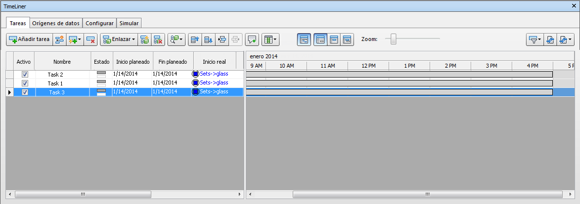

Cada tarea debe enlazarse a elementos del modelo para que funcione la simulación. Puede crear y enlazar tareas al mismo tiempo o puede crear todas las tareas primero y, después, enlazarlas por separado o en lotes basados en reglas definidas.
Las tareas pueden enlazarse a la selección actual de la vista de escena, o bien a cualquier conjunto de selección o de búsqueda. También puede arrastrar y soltar elementos de la vista de escena, la ventana Conjuntos y el Árbol de selección directamente en una tarea. Puede ver el tipo de elementos enlazados en la columna Enlazado. Por defecto, esta columna está situada tras la columna Tipo de tarea, pero puede desplazarse a otra posición, por ejemplo, delante de la columna Inicio.
