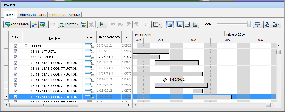

Ficha Tareas
La ficha Tareas permite crear y administrar las tareas de un proyecto. Muestra todas las tareas de la programación en una lista con formato de tabla. Puede usar las barras de desplazamiento en las partes inferior y derecha de la ficha para desplazarse de un registro de tarea a otro.
La vista de tareas
Las tareas se muestran en una tabla con varias columnas que proporciona cierta flexibilidad a la hora de consultar los registros. Puede:

Vista de diagrama de Gantt
El diagrama de Gantt muestra un gráfico de barras de color que ilustran el estado del proyecto. Cada tarea ocupa una fila. El eje horizontal representa la duración del proyecto, desglosada en incrementos (por ejemplo, días, semanas, meses y años) y el eje vertical representa las tareas del proyecto. Las tareas se ejecutan secuencialmente, en paralelo o superponiéndose.
Puede arrastrar una tarea a distintas fechas, o hacer clic y arrastrar el fin de la tarea para alargar o acortar su duración. Los cambios se actualizan automáticamente en la vista de tareas.
