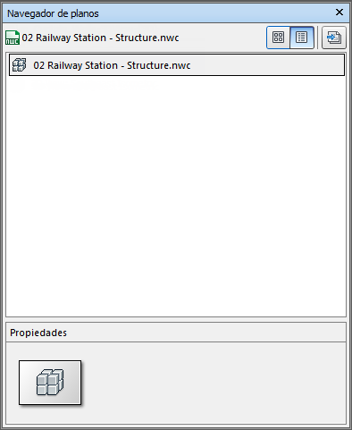

El Navegador de planos es una ventana anclable que muestra una lista de todos los planos y modelos del archivo abierto actualmente.
Navisworks Navisworks Freedom
La paleta Planos/modelos muestra todos los planos y modelos del archivo de varios planos. La etiqueta de la parte superior de la paleta indica el archivo actualmente abierto en Navisworks. Los planos o modelos pueden representarse como una vista de lista o una vista en miniatura. Por defecto, el orden de visualización coincide con el del archivo original. El plano o modelo seleccionado actualmente se indica con un fondo sombreado, y el plano o modelo actualmente abierto se indica con borde de gráfico negro en la Vista de escena. Al abrir un archivo de varios planos, es posible que no todos los planos o modelos estén preparados para su uso en Autodesk Navisworks. Los planos o modelos que deben prepararse se indican con el icono de preparación.
Puede seleccionar varios planos o modelos al mismo tiempo con las teclas MAYÚS y CTRL, pero no puede abrir más de un plano o modelo en la Vista de escena.

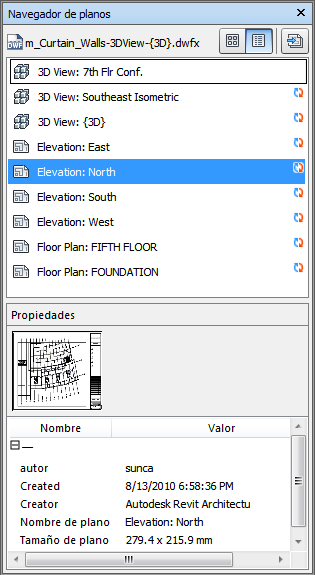

La paleta Propiedades se utiliza para examinar las propiedades del plano o el modelo seleccionado en la paleta Planos/modelos. Para ver las propiedades del archivo abierto actualmente también puede hacer clic en su nombre. Las propiedades se agrupan por categoría, son de solo lectura y se pueden expandir o contraer.
Nota: Si se selecciona más de un plano o modelo, la paleta Propiedades solo muestra el número de elementos seleccionados, pero no aparece ningún tipo de información de propiedades.
