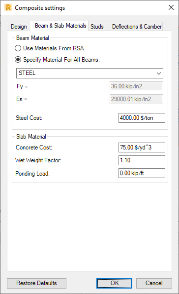

Materiales de viga y losa, configuración:
- Utilizar materiales de RSA.
Utiliza el material de un elemento seleccionado en Robot.
- Especificar el material para todas las vigas.
Permite especificar el acero utilizado para todas las vigas. Puede seleccionar lo siguiente:
- Acero de un catálogo. Muestra los valores de resistencia de acero (Fy) y el módulo de Young (Es) para este acero. Estos no se pueden modificar.
- Personalizado, para acero definido por el usuario. Muestra los valores por defecto de resistencia de acero (Fy) y el módulo de Young (Es). Estos se pueden modificar.
- Coste de acero (USD/tonelada).
Coste estimado del acero, utilizado en el cálculo y la optimización de costes.
- Coste de hormigón.
Coste estimado del hormigón, utilizado en el cálculo y la optimización de costes.
- Coeficiente de peso húmedo.
Multiplicador utilizado en el peso del hormigón durante la construcción.
- Carga de estanque.
Carga permanente superpuesta de hormigón por encima del peso propio.
