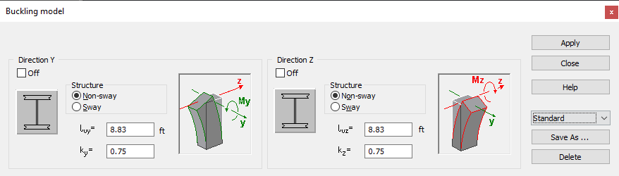

Una vez seleccionada la opción, aparecerá un cuadro de diálogo en la pantalla.
El cuadro de diálogo anterior se utiliza para lo siguiente:

El programa permite guardar los parámetros definidos de un modelo de pandeo en forma de un conjunto de parámetros, y luego utilizarlo para garantizar una definición más rápida de un modelo de pandeo en elementos sucesivos de la estructura. Para guardar un conjunto de parámetros (o modificar el conjunto estándar predefinido), después de ajustar los parámetros seleccionados del modelo, el usuario debe pulsar el botón Guardar como en el cuadro de diálogo anterior y especificar el nombre de un conjunto nuevo. Se añadirá un conjunto a la lista de modelos de pandeo. Para eliminar un conjunto de la lista, el usuario debe seleccionarlo en la lista disponible y pulsar el botón Eliminar.
Nota: Se recomienda definir el conjunto de parámetros con un nuevo nombre, que no sea el nombre por defecto "Estándar". Las longitudes de pandeo del pilar Ly, Lz se adoptan adecuadamente para cada elemento. Por lo tanto, el programa modifica el conjunto "Estándar" y no está visible en el Inspector como utilizado para los cálculos de un determinado pilar.

El cuadro de diálogo consta de tres secciones principales:
Nota: Si se modifica cualquier parámetro en el cuadro de diálogo y se acepta con el botón OK, se pierden los resultados de los cálculos anteriores (si los hay) y se cierran los cuadros de diálogo correspondientes (si hay alguno abierto).
Los campos Dirección Y y Dirección Z pertenecen al mismo grupo de opciones, independientes para las direcciones Y y Z. La descripción del mecanismo de opciones se basará en el ejemplo de la Dirección Y. El icono correspondiente al modelo de pandeo para la dirección Y se encuentra en el lado izquierdo del campo. Una vez seleccionado este icono, se abrirá un cuadro de diálogo adicional y se podrá seleccionar el modelo de pandeo deseado (Selección del modelo de pandeo). Una vez abierto el cuadro de diálogo Modelo de pandeo, el icono se corresponde con el modelo seleccionado actualmente. Después de cambiar el modelo a uno nuevo, los valores Ly y Ly / Lo se establecerán como valores por defecto correspondientes a las dimensiones del pilar actual. Si se introduce manualmente un valor del coeficiente de longitud de pandeo, el icono que representa un modelo de pandeo será sustituido por un icono que indica un valor especificado por el usuario.
