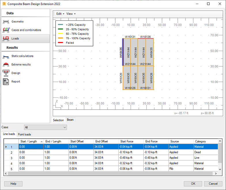

Nota: Esta ficha está disponible si se ha seleccionado el método Motor interno para calcular los esfuerzos internos.
Utilice la ficha Cargas para revisar las definiciones de casos de carga del modelo de Robot.
- En la lista Caso, seleccione una categoría de carga.
Muestra los casos de carga correspondientes a la categoría seleccionada en la ficha Cargas lineales o Cargas puntuales en función de cómo se haya definido un caso de carga.
Seleccione Todo para visualizar la lista completa de cargas del modelo.
- Seleccione la ficha Viga en la ventana gráfica y revise cada combinación y caso de carga.
Cada caso de carga seleccionado en la tabla se visualiza en la ventana gráfica.
Datos de cargas lineales
- Inicio / Longitud, Fin / Longitud.
Ubicación relativa de la aplicación de carga.
- Excentricidad inicial y final.
Ubicación de la aplicación de carga.
- Fuerza inicial y final.
Especifican valores de carga en los puntos inicial y final de la aplicación.
- Origen. Origen de la carga:
- Aplicado: valor obtenido directamente de Robot + peso propio.
- Estancamiento: valor basado en la configuración de compuestos - carga de compuesto.
- Tablero: valor basado en la configuración de compuestos - coeficiente de área de plataforma.
- Construcción permanente: valor basado en la configuración de compuestos - carga permanente.
- Construcción viva: valor basado en la configuración de compuestos - carga viva.
- Reacción: cargas de barras superiores (cargas de barras portadas).
- Categoría. Cargar categorías según la norma:
- Construcción viva
- Permanente
- Activo
- Material
- Cubierta
- Nieve
Datos de carga puntual
- Excentricidad / Longitud. Ubicación relativa de la aplicación de carga.
- Desfase. Ubicación de la aplicación de carga.
- Fuerza. Valor de carga en el punto de aplicación.
- Construcción viva
- Permanente
- Activo
- Material
- Cubierta
- Nieve
