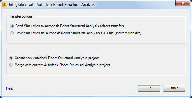

  1. La integración de Inventor-Robot se activa desde Inventor.
    El módulo se activa desde el programa Inventor pulsando el botón Exportar disponible cuando la simulación está activa en el módulo Autodesk Inventor Frame Analysis.
    El cuadro de diálogo Integración con el programa RSA contiene las siguientes funciones:
    • Mandar la simulación al programa Autodesk Robot Structural Analysis (traslado directo): crea el modelo de cálculo directamente en Robot según la simulación actual del módulo FA. Esta opción no está disponible si no está instalado Robot.
    • Guardar la simulación en el archivo RTD del programa Autodesk Robot Structural Analysis (traslado indirecto): abre el cuadro de diálogo estándar para guardar archivos. No es necesario que Robot esté instalado en el equipo.
    Además, puede definir un método para crear el modelo en el caso del traslado directo:
    • Crear un proyecto nuevo en el programa Autodesk Robot Structural Analysis
    • Actualizar según el proyecto actual del programa Autodesk Robot Structural Analysis: modifica el proyecto abierto actualmente en Robot tras los cambios realizados en el módulo FA. Estas opciones no están disponibles para el traslado indirecto (mediante el archivo RTD).

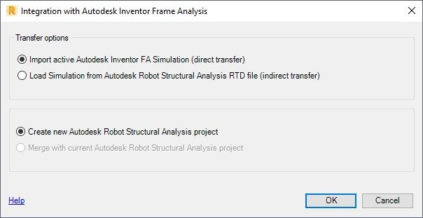

  2. La integración de Inventor-Robot se activa desde Robot.
    El módulo se activa desde el programa, mediante la opción Integración de Inventor-Robot del menú Complementos.
    El cuadro de diálogo Integración con el programa Autodesk Inventor Frame Analysis contiene las siguientes funciones:
    • Importar la simulación activa del programa Autodesk Inventor FA (traslado directo): crea el modelo de cálculo directamente en Robot sobre la base de la simulación actual en el módulo FA. La opción no está disponible si Autodesk Inventor no está instalado.
    • Leer la simulación en el archivo RTD del programa Autodesk Robot Structural Analysis (traslado indirecto): abre el cuadro de diálogo estándar para guardar archivos. No es necesario que Autodesk Inventor esté instalado en el equipo.
