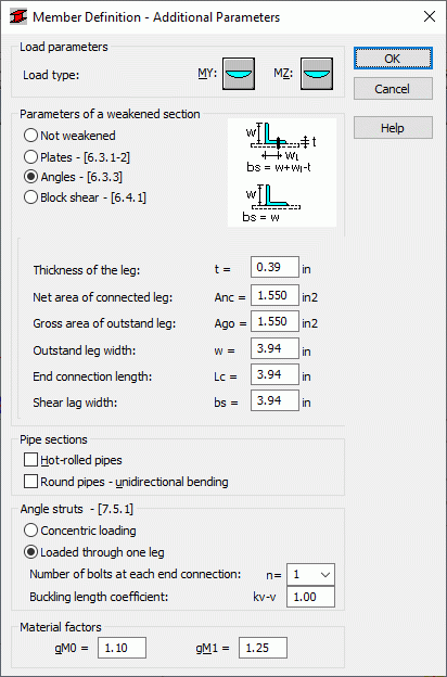

Con esta opción, puede definir parámetros de norma adicionales para el tipo de barra de acero. Acceda a la opción haciendo clic en el botón Más del cuadro de diálogo Parámetros del tipo de barra (IS800:2007). Se abre el cuadro de diálogo siguiente:
Utilice el diálogo para especificar los siguientes parámetros adicionales de la barra:
Robot realiza automáticamente los cálculos del área Anet en función de los valores de los parámetros adoptados; el resultado de los cálculos (el área An) se muestra en el campo que no se puede editar.
Si desea definir un valor del área Anet, seleccione la opción Usuario An. A continuación, dejarán de estar disponibles todas las opciones del campo Parámetros de la sección debilitada, y podrá especificar el área en el campo An. Para realizar los cálculos, Robot utiliza un valor introducido en este campo.
Si ha seleccionado la opción Flexión simple de los tubos, Robot calcula, para este tipo de sección, un momento flector que es una suma de momentos que actúan a lo largo de los ejes Y y Z; este momento resultante es la base para el dimensionamiento de la barra.
Los ángulos se pueden cargar de forma concéntrica o a través de un tramo; en este último caso, se puede definir un valor del coeficiente de longitud de pandeo kv-v; se interpola un valor del parámetro de esbeltez de la barra λe = f(kv-v) entre los valores de λe que corresponden a la solución para apoyos fijos en ambos extremos y para apoyos articulados en ambos extremos (el valor kv-v debe estar en el intervalo de 0.65 para apoyos fijos en ambos extremos a 1.0 para apoyos articulados en ambos extremos).
