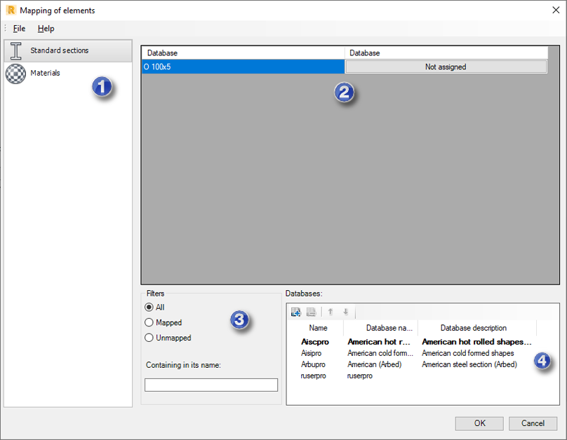

Asignación de elementos
Utilice el cuadro de diálogo Asignación de elementos para asignar manualmente materiales y secciones de las bases de datos de Advance Steel a los materiales y secciones de las bases de datos de Robot.
1. Fichas
Estas fichas contienen listas de secciones y materiales que no se asignaron automáticamente durante la transferencia.
2. Lista de secciones o materiales sin asignar
En función de la ficha, aparece la lista de secciones o la lista de materiales que debe asignar a las secciones o materiales de las bases de datos de Robot.
3. Filtros
Al asignar elementos, puede utilizar estos filtros:
  • Todos: muestra las secciones o los materiales que ha asignado y los pendientes de asignar.
  • Asignado: muestra las secciones o los materiales que ha asignado.
  • Sin asignar: muestra las secciones o los materiales que quedan por asignar.
  • Contiene en su nombre: muestra las secciones o materiales cuyos nombres contienen una cadena de caracteres por el usuario.
4. Bases de datos
La lista incluye las bases de datos establecidas para su proyecto de Robot, en el mismo orden que en el cuadro de diálogo Preferencias para el proyecto.
Para trabajar con bases de datos, utilice los siguientes iconos:
  • Agregar una base de datos seleccionada a la lista.
  • Eliminar una base de datos seleccionada de la lista.
  • Cambiar el orden de visualización de las bases de datos (mover una posición hacia arriba/abajo).
