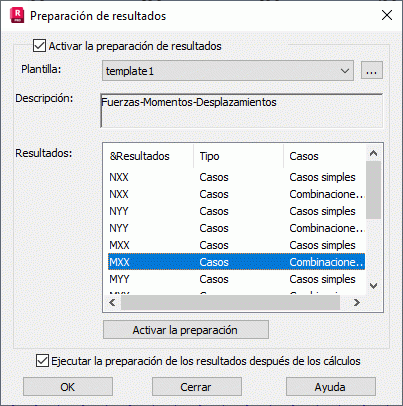

En tipos de estructuras volumétricas o pletinas/láminas, seleccione Análisis > Preparación de resultados para definir la preparación de resultados para la visualización del mapa.
En el cuadro de diálogo, se muestra la siguiente información:
Existen cuatro plantillas estándar con conjuntos de resultados básicos disponibles.
Para calcular los resultados, haga clic en Activar la preparación o active la opción Ejecutar la preparación de los resultados después de los cálculos. Cuando se completen los cálculos de un modelo de estructura, los preparativos de los resultados se iniciarán automáticamente.
Puede crear plantillas definidas por el usuario para preparar los resultados. Para comenzar a definir una nueva plantilla, haga clic en (...). Se abre el cuadro de diálogo Composición de la plantilla de preparación de resultados.
