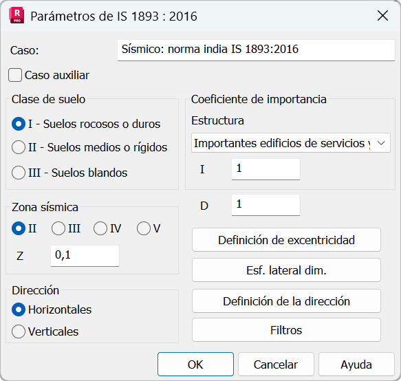

Los parámetros de un análisis sísmico de la estructura dependen de una norma sísmica utilizada durante los cálculos de una estructura influida por el impacto sísmico. Seleccione la norma sísmica india (IS 1893) en el cuadro de diálogo Definición de un nuevo caso o haga clic en Parámetros en el cuadro de diálogo Tipo de análisis.
Para completar el análisis sísmico según las reglas especificadas en esta norma, defina los siguientes parámetros:
Especificado en IS 1893 (partes del 1 al 5), cláusula 6.4.2, tabla 3; el valor se asigna de acuerdo con la elección de la zona sísmica. Para determinar la fuerza sísmica de dimensionamiento, el país se clasifica en cuatro zonas sísmicas (II, III, IV y V), como se muestra en la figura 1.
Especificado en IS 1893 (partes del 1 al 5), cláusula 7.2.3, tabla 8, el valor mínimo será:
  1. 1.5 para estructuras críticas y vitales
  2. 1.2 para las estructuras de continuidad del negocio
  3. 1.0 para el resto
Especificado en IS 1893 (partes del 1 al 5) para las estructuras correspondientes, cláusula 7.2.6, tabla 9.

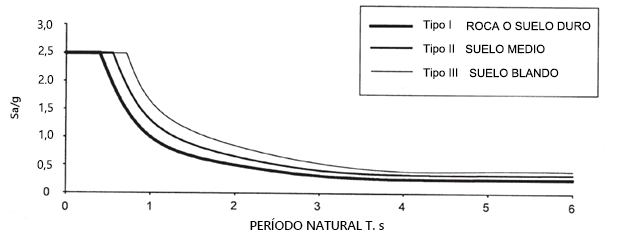

Para determinar el espectro correcto que debe utilizarse, el tipo de suelo sobre el que se coloca la estructura se identificará mediante la clasificación que figura en la tabla 4, cláusula 6.3.5.2, como:
  1. Tipo de suelo I: suelos rocosos o duros
  2. Tipo de suelo II: suelos medios o rígidos
  3. Tipo de suelo III: suelos blandos
Espectro para el método de análisis de respuesta
El coeficiente de aceleración sísmica horizontal de dimensionamiento Ah se basa en los coeficientes anteriores según la fórmula 6.4.2, expresión (b).

Puede examinar todos los parámetros de entrada y la distribución del esfuerzo cortante básico en las notas de cálculo (abra Análisis > Notas de cálculo > Nota de cálculo - simplificada/completa).
En la parte inferior del cuadro de diálogo, se encuentran los botones Definición de la dirección y Filtros.
Está disponible el botón adicional Esf. lateral dim.; haga clic en él para abrir el cuadro de diálogo Cortante básico. De acuerdo con la cláusula 7.7.3, el cortante básico estimado por el método del espectro de respuesta no debe ser menor que el cortante básico de dimensionamiento calculado mediante un periodo fundamental Ta según 7.6.2. Puede elegir diferentes opciones para definir el valor de periodo fundamental Ta o esfuerzo cortante básico de dimensionamiento. Asegúrese de que la escala de los esfuerzos internos, las tensiones y la reacción se ajuste de modo que la suma de la reacción de las combinaciones cuadráticas sea igual al cortante básico de dimensionamiento.
