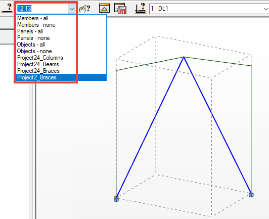

Haga clic en Guardar grupo de selección para guardar los objetos modificados que haya seleccionado como grupo en Robot. Después de sincronizar las modificaciones del modelo, puede utilizar este grupo para realizar un seguimiento de las modificaciones realizadas en los objetos del grupo.
Para guardar un grupo de selección, realice lo siguiente:
  1. En el cuadro de diálogo Sincronizar, seleccione las líneas de modificación que contienen los objetos que se van a incluir en el grupo.
    Para seleccionar una única línea de modificación, haga clic en la línea. Para seleccionar varias líneas, haga clic en líneas individuales mientras mantiene pulsada la tecla Ctrl.
    Después de seleccionar las líneas de modificación, el botón Guardar grupo de selección se activa.
  2. Haga clic en Guardar grupo de selección y especifique el nombre del grupo en el cuadro de diálogo que aparece. Haga clic en Aceptar.
    Se guarda el grupo de selección. Después de sincronizar las modificaciones del modelo, puede seleccionar este grupo en la barra de herramientas Selección. A continuación, todos los objetos del grupo se resaltan en el área de dibujo.

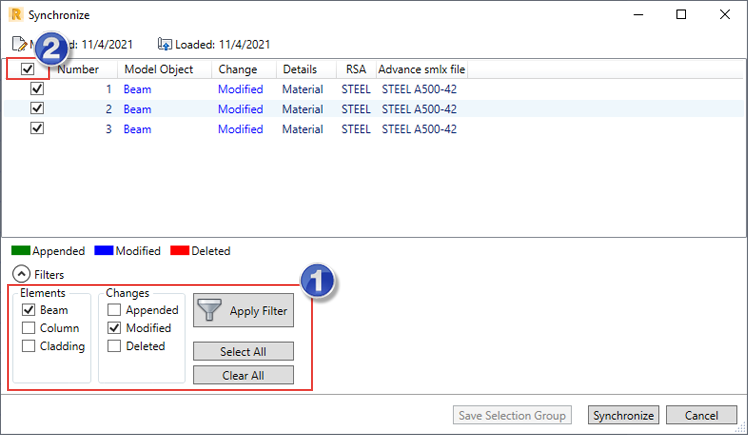

Casilla de verificación principal con filtros aplicados
La casilla de verificación principal funciona con los filtros aplicados. Si se seleccionan objetos utilizando los filtros y se activa una casilla de verificación, solo dichas líneas tendrán la casilla de verificación individual seleccionada. Esto se ilustra en las imágenes siguientes.
  1. Ha seleccionado las vigas modificadas que se van a mostrar.
  2. Ha seleccionado la casilla de verificación principal.

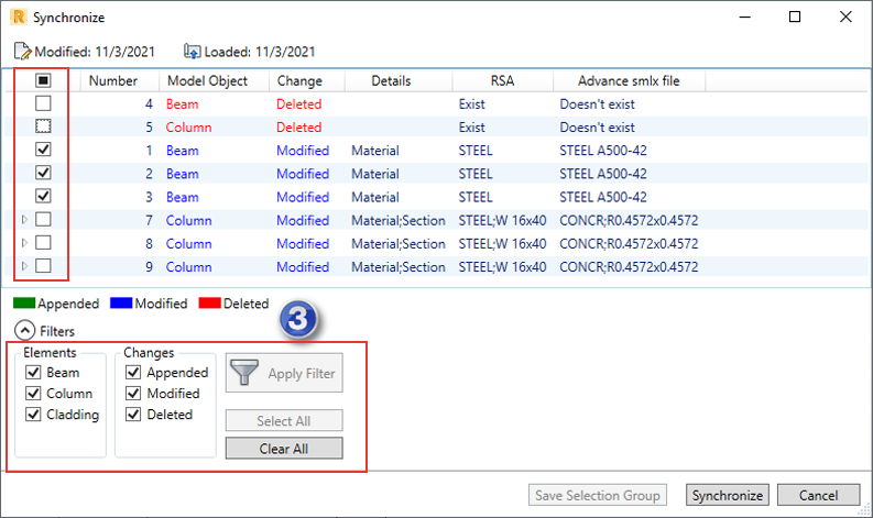

  3. Ha visualizado de nuevo todos los objetos.
    Solo en las líneas con vigas modificadas, sus casillas de verificación individuales están seleccionadas.
