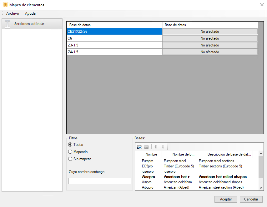

  6. El cuadro de diálogo Asignación de elementos solo se abre si, durante la transferencia, los nombres de sección (definidos en Revit) no se reconocen en la base de datos de secciones activa de Robot.
    • Haga clic en el botón No asignado en el lado derecho del perfil, que no se ha reconocido. Se abre el cuadro de diálogo adicional, donde se debe seleccionar el perfil que se va a asignar desde la base de datos.
      Utilice los iconos para trabajar en el cuadro de diálogo Asignación de elementos:
      permite añadir la base de datos de perfiles seleccionada a la lista.
      permite suprimir la base de datos de perfiles seleccionada de la lista.
      permite cambiar el orden de visualización de las bases de datos de perfiles (una posición arriba/abajo).
    • Al hacer clic en Aceptar, las secciones de la base de datos se asignan a las secciones no reconocidas (se les asignan propiedades geométricas).
