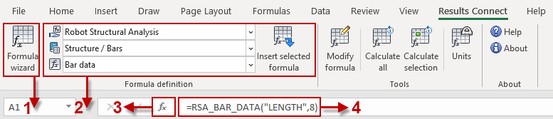

Puede definir fórmulas que permitan adquirir información del proyecto de Autodesk Robot Structural Analysis Professional de las siguientes maneras.
1. Asistente de fórmula
Inserte una fórmula mediante el cuadro de diálogo Asistente de fórmula.
Puede acceder a él desde la cinta de opciones haciendo clic en la ficha Results Connect panel Definición de fórmula Asistente de fórmula.
2. Insertar fórmula seleccionada
    Puede especificar los siguientes parámetros mediante la lista desplegable de selección disponible en la cinta de opciones:
  • Proveedor: especifique un proveedor (programa) desde el que descargar la información o los resultados.
  • Categoría: especifique una categoría para las fórmulas o seleccione TODO para ver una lista alfabética de fórmulas.
    Nota: Las fórmulas se clasifican por grupos en función del tipo de información que permitan obtener (por ejemplo, Selección).
  • Fórmula: especifique una fórmula (por ejemplo, Lista de objetos seleccionados).
Después de especificar los parámetros anteriores, puede insertar la fórmula seleccionada mediante el cuadro de diálogo Insertar fórmula.
Puede acceder a él desde la cinta de opciones haciendo clic en la ficha Results Connect panel Definición de fórmula Insertar fórmula seleccionada.
3. Insertar función
Inserte una fórmula mediante el cuadro de diálogo Insertar una función.
    Puede acceder a él por los siguientes medios:
  • Cinta de opciones: haciendo clic en la ficha Fórmulas grupo Biblioteca de funciones Insertar función
  • Barra de fórmulas: haciendo clic en el icono Insertar función.
4. Insertar fórmula manualmente
Defina una fórmula escribiendo una sintaxis de fórmula en la barra de direcciones.
Puede encontrar toda la información necesaria sobre cada fórmula en la lista de fórmulas: Robot Structural Analysis y en la lista de fórmulas: Results Connect.
Nota: Una fórmula siempre comienza con un signo de igual (=) y, además, el texto definido como argumento debe ir entre comillas.
