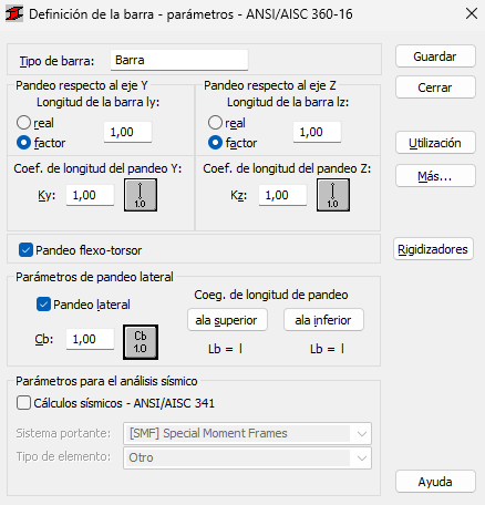

Utilice este cuadro de diálogo para definir los parámetros de tipo de barra de las normas de acero estadounidenses seleccionadas en Preferencias para el proyecto/Normas de diseño.
Se puede acceder a esta opción de estas dos formas:
Se abre el cuadro de diálogo siguiente:
En el campo Tipo de barra, se muestra el nombre del tipo de barra seleccionado (introduzca el nombre del tipo de barra definido). En los campos de pandeo respecto a los ejes Y y Z, se muestra la longitud de una barra para el plano adecuado.
Esta longitud se puede definir de estas dos formas:
Seleccione la opción Coeficiente para definir a la vez varias barras de diferentes longitudes reales, por ejemplo, con apoyos adicionales separados uniformemente. Además, utilice la opción Coeficiente si los parámetros definidos se van a guardar como una categoría. Si se introduce el valor 1.0, se garantiza que se acepte la longitud real de cada barra (definida mediante la categoría como Ly).
Los coeficientes de longitud de pandeo de la barra en ambas direcciones (Ky y Kz) se describen en el cuadro de diálogo Coeficiente de longitud de pandeo. La longitud real de la barra (o la suma de las longitudes de las barras de componentes) se introduce automáticamente en los campos correspondientes.
El coeficiente de longitud de pandeo depende de las condiciones de apoyo de extremo de los nudos de la barra en el plano de pandeo. La longitud de pandeo también se define en el cuadro de diálogo Diagramas de pandeo, que se abre al pulsar el icono que representa el tipo de modelo de pandeo seleccionado. Después de seleccionar un esquema típico, el valor del coeficiente se aceptará o se calculará automáticamente.
Los iconos del cuadro de diálogo se dividen en estos dos grupos:
El pandeo se incluye en los cálculos siempre que aparezca una fuerza de compresión en la barra, aunque sea insignificante en comparación con los demás esfuerzos internos. No se realiza un análisis independiente que determine si se deben omitir los efectos de pandeo. Para eliminar los efectos de pandeo de los cálculos, se debe seleccionar el último icono. Si se selecciona, se omitirá el pandeo en el proceso de cálculo.
Las opciones utilizadas durante la verificación del pandeo lateral, los valores de parámetros Lb y Cb, se seleccionan en el campo Parámetros de pandeo lateral. Al seleccionar el icono adecuado, se abre un cuadro de diálogo que permite definir los valores de los parámetros mencionados.
Si se selecciona la opción Pandeo lateral, los cálculos normativos de las barras de acero incluyen la verificación del pandeo lateral.
Los cálculos de pandeo lateral requieren que se indique la distancia entre las secciones bloqueadas contra la torsión para cada barra (longitud de pandeo lateral). Puede definir dos longitudes de pandeo laterales, ya que el ala superior y la inferior se pueden fijar por separado y pueden producirse tensiones de compresión en el ala superior o inferior para diferentes casos de carga. Se proporciona un coeficiente por el que debe multiplicarse la longitud de barra base para obtener la longitud de pandeo lateral. Como longitud base, se utiliza la longitud l. Introduzca un valor de coeficiente directamente o seleccione un icono con un caso de apoyo típico para el que se seleccionará automáticamente el coeficiente (consulte los coeficientes de longitud de pandeo lateral).
Haga clic en el botón Más para abrir un cuadro de diálogo adicional. A continuación, puede definir los parámetros de tipo de barra que se describen en la norma como Proporción Aneto/Abruto.
Haga clic en el botón Servicio para abrir un cuadro de diálogo adicional. A continuación, puede definir los parámetros del tipo de barra (desplazamientos límites y flecha inicial).
Haga clic en el botón Guardar para añadir el tipo de barra con un nombre y parámetros establecidos a la lista de tipos de barra de acero definidos anteriormente.
